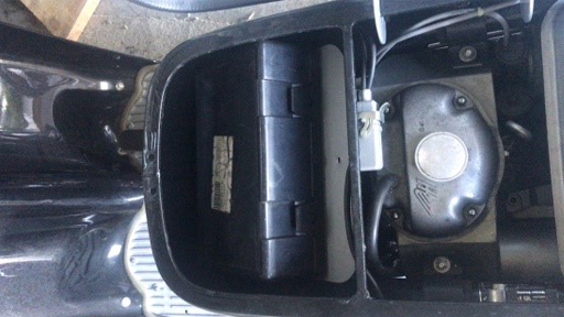

Welches kompakte "Werkzeugkästchen" für unterwegs passt in das kleine Kofferfach unterm Sitz des A2?

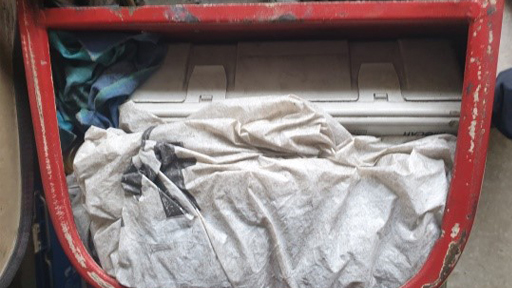

Ich (H) benutze einen alten Verbandskasten als Plastik.
Der passt beim 103-A1 vorne gut rein (Bild), beim 103-A2 ist es enger, aber es geht. Er hat aber einen Nachteil: Diese Verbandskästen sind nicht für schweres Werkzeug gemacht, weshalb der Kasten mit der Zeit brechen kann, wenn man nicht drauf aufpasst. Aber meiner ist jetzt schon über 10 Jahre alt, also es geht. Man findet die Dinger noch auf EBAY-Kleinanzeigen.

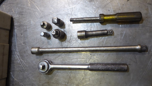

Welche Antriebe sind empfehlenswert: 1/4, 3/8, 1/2?
Ich (H) empfehle ¼ und 3/8-Zoll, das ist ausreichend für unterwegs und nicht so schwer wie ½-Zoll. Für die Schlüsselweite (SW) 22-Mutter der Hinterachse wird ½ Zoll benötigt; es wird mit 160 Nm angezogen, gell!!! Hierfür habe ich ein Adapterstück 3/8 auf ½ Zoll oder einen Knebel in 1/2 Zoll dabei.

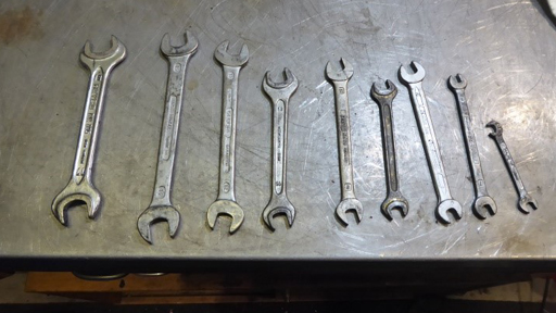

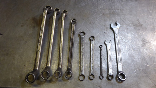

Welche Schlüsselweiten (SW) sind für unterwegs nötig?

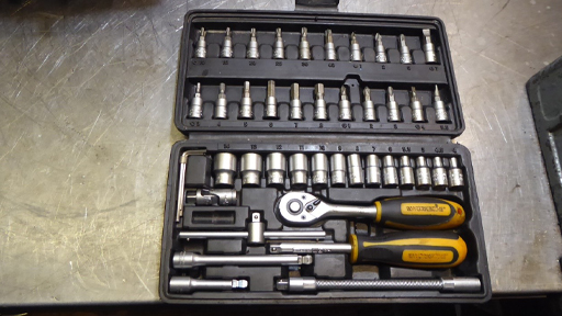

Nüsse und deren Antriebe:
- je 1 Nuß 3/8 Zoll: 10/11/12/13/14/17/19/22/24
- je 1 Nuß 1/4 Zoll: 5/6/7/8/9/10/11/12/13/14 (Anmerkung: Ich (H) persönlich arbeite gerne mit kleinem Werkzeug, d.h. 1/4 Zoll, deshalb sind die Größen 10 – 14 doppelt) 1 Adapter-Nuß 3/8 Zoll auf ¼ Zoll und ½ Zoll auf 3/8 Zoll
- 1 Zündkerzen-Nuß 3/8 Zoll
- 1 Ratsche 3/8 Zoll
- 2 unterschiedlich lange Verlängerungen 3/8 Zoll (Wichtig, Die Verlängerung muss so lang sein, dass damit die Zentralmutter des Gepäckträgers erreicht wird!)
- 1 Hebel ½ Zoll (Hinterachsmutter)

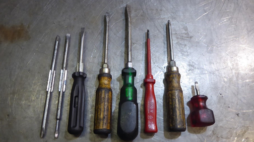

Schraubenzieher (heißen heute Schraubendreher!):
Es gibt heute viele Kombi-Werkzeugkästen mit Schraubenbits. Die haben ein kleineres Packmaß als einzelne Schraubendreher, aber manchmal stören die klobigen Bits und man kommt nicht an die Schrauben hin, Beispiel Zündeinstellung. Ich benutze Bits selten.
Wenn die Schraubendreher noch einen 6-Kant am Schaft haben, dann kann man da mit einem Gabelschlüssel ansetzen und feste Schrauben lösen.

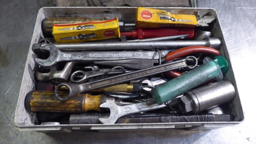

Dies alles passt in einen ganz normalen Erste-Hilfe-Kasten!!!)

Es gibt heute eigentlich keine schlechte Qualität mehr, außer bei ganz billigen Werkzeugkästen, aber das sieht man denen an. Ich schraube z.B. gerne mit den ¼-Zoll-Nusskästen vom Aldi für ca. 15 €. Sie sind stabil, liegen gut in der Hand. Ich habe noch nie ein Bruch gehabt. Aber das Zeug kommt ganz sicher aus China. Ob man das will?
