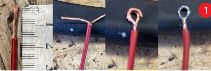

Zum Anschluss: Zunächst einmal die mitgelieferten und schon angeschraubten Kabel entfernen und entsorgen. Diese Kabel sind sind reine Prüfkabel und die Litze sind viel zu dünn um sie dauerhaft zu nutzen.
(1) Um die Kabel vernünftig befestigen zu können sollte man die Enden etwa 1,5 cm abisolieren und dann Ösen daraus formen, dann das ganze verlöten und zum Schluss mit Dremel und Schlüsselfeile bearbeiten.
Zumindest mache ich es immer so und es klappt einwandfrei.
Hinweis der Redaktion: Alternativ kann man auch die Enden der Litze mit Lötnippeln verlöten, um sich die Arbeit bei Anschrauben auf engsten Raum zu erleichtern.

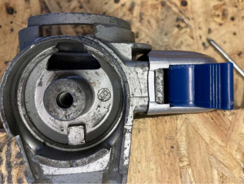

Was das Gehäuse angeht, so muss es etwas angepasst werden um es vernünftig anschrauben zu können und um alle Schalterfunktionen zu gewährleisten.
Hierzu wird das Loch wo der blaue Abblendknopf herausschaut und das Gehäuse am Schaltgriff eingehängt wird nach unten um etwa 1,5 – 2 mm ausgefleit. Nun hat der Schalter etwas mehr Platz im Gehäuse und läßt sich problemlos anschrauben.
Anhand der Abbildungen sieht man wie ich es gemacht habe.
Auf Abbildung (2) ist das zu entfernende Material rot markiert, man kann es leider nicht gut erkennen.

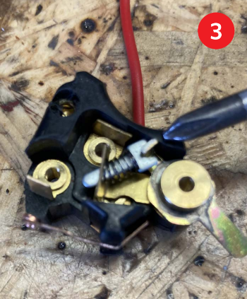

Weiterhin sollte man den kleinen Schaltkontakt (3), welcher beim Umblenden von Fernlicht auf Abblendlicht umspringt etwas kürzen (Am Besten vorsichtig mit Dremel oder am Schleifbock). Der bewegliche Kontakt ragt meist leicht über das Kunststoffgehäuse hinaus und kann beim Umblenden das Schaltergehäuse berühren, was zum Kurzschluss führt.
